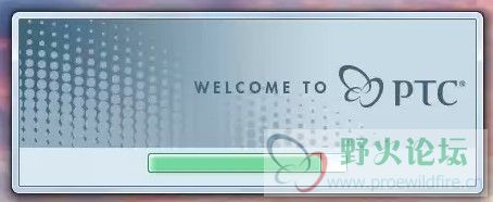

各位路过高人,我在64位win7下安装64位的proe5.0   在虚拟光驱下双击setup  进度条大约到95%左右就卡住不动了,然后有启动obj文件夹里的ptcsetup.exe也是同样状况不能顺利进到安装界面(即显示主机ID界面),请各位大侠帮忙解决!!
 楼主| 发表于 2012-4-17 13:37 | 显示全部楼层
就是这样的卡住
上面提到的卡住如图所示
发表于 2012-4-17 14:02 | 显示全部楼层
是不是你以前装过,然后没卸载完全啊!

发表于 2012-4-17 21:24 | 显示全部楼层
关闭系统监控或杀软试试,不行就重装系统了,或者参考这个
关于creo在win7系统下安装进度条卡到95%左右的终极解决方案

发表于 2012-4-17 22:24 | 显示全部楼层
回复 楼主 yulian968 的帖子
不知道为神马,我也遇到了这种情况,可是我发现,如果再出现安装卡住的情况下,只要在该界面不关闭的情况下直接休眠(sleep)计算机然后在weak up它就可以进入下一个界面了,在自己的笔记本上试过好多次,装4.0和5.0都是这样成功的,你可以试试看

发表于 2012-7-25 17:00 | 显示全部楼层
回复 5# 墨灵 的帖子
还真是这样的,终于找到办法了
发表于 2012-11-21 10:13 | 显示全部楼层
终于解决了,谢谢楼主谢谢5楼
发表于 2015-12-22 17:08 | 显示全部楼层
5楼正解
