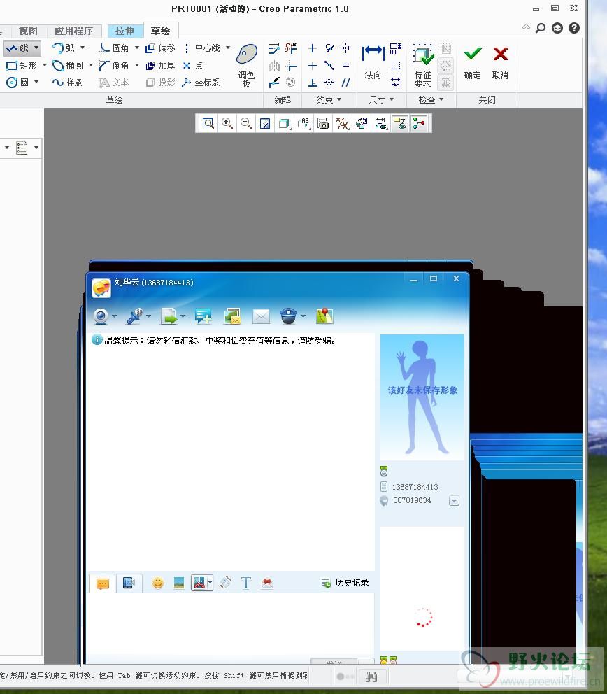

发表于 2012-4-17 10:10 | 显示全部楼层 |阅读模式
我安装了Creo Parametric 1.0  ,能启动,但是画图时。显示区不显示,我的电脑是:i5-2400 显卡是CPU集成的hd2000

发表于 2012-4-17 10:46 | 显示全部楼层
看这画面,换显卡驱动试试,要不就是显卡太差了。

 楼主| 发表于 2012-4-17 13:51 | 显示全部楼层
解决了在D:\ptc\work\config.pro加一句:graphics win32_gdi

 楼主| 发表于 2012-4-17 14:25 | 显示全部楼层
早配置里加了这一句之后就不用图卡的运算,完全依赖于cup
这个一般在显卡配置较低的时候用的

发表于 2012-4-17 21:31 | 显示全部楼层
安装下显卡驱动试试,加那个选项不是好方法
