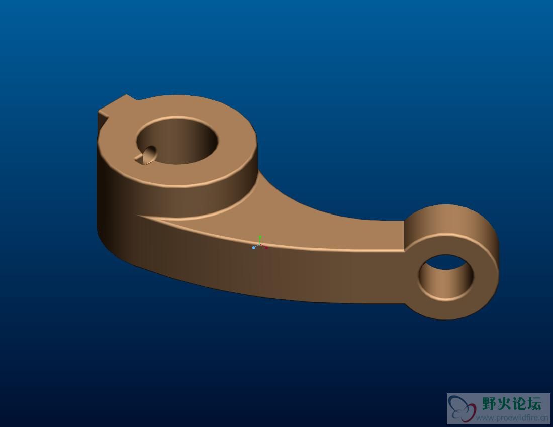

两圆柱之间的部分怎么画

用拉伸一下就可以了吧,

lashen.prt.rar (94.38 KB, 下载次数: 14)
发表于 2012-4-17 09:57 | 显示全部楼层
草绘拉伸一下

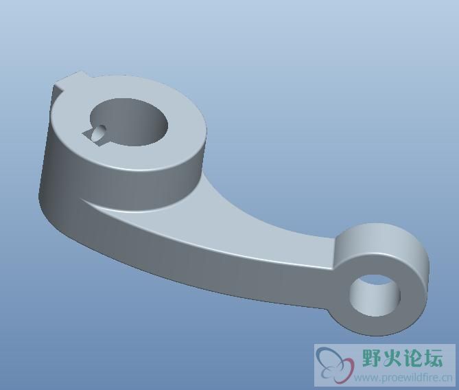

试着做了一下

我只想说这个拉伸也可以,混合也可以,扫描混合也可以,边界也可以,

估计阻碍楼主障碍的应该是和右边的小圆柱的那个连接处的画法吧
可能想的太过复杂了

試做了!
