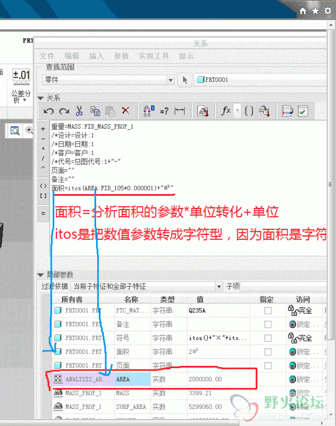

请教各位大侠,如何在PROE中的BOM表中自动生成表面积,,,,等待赐教

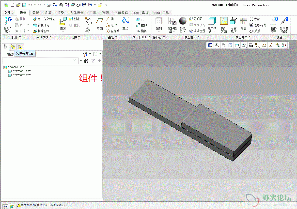

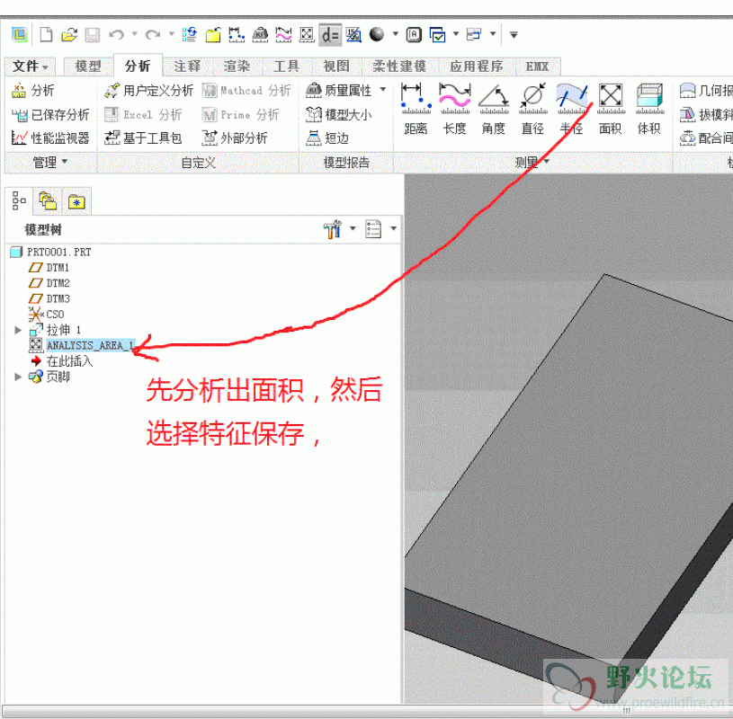

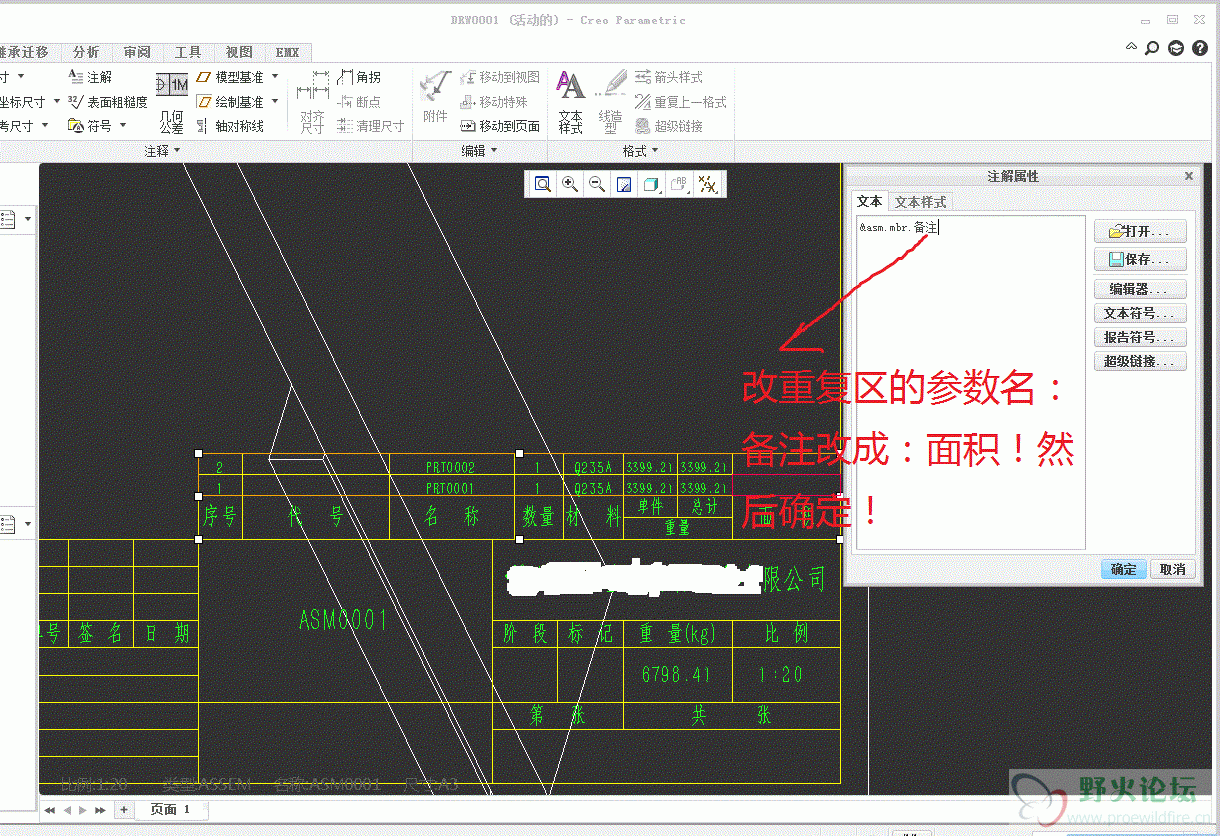

如下图:自己看吧,很简单!

 楼主| 发表于 2012-4-18 21:16 | 显示全部楼层
大侠,个人愚昧,还是不能很明白你讲的怎么去操作,,大侠能不能在给小弟讲的详细点
小弟再次不胜感激

发表于 2012-4-19 10:50 | 显示全部楼层
关系式里的AREA:FID_105四怎么提取出来的?

发表于 2012-4-19 14:36 | 显示全部楼层
知道如何调用了。多谢LZ。
