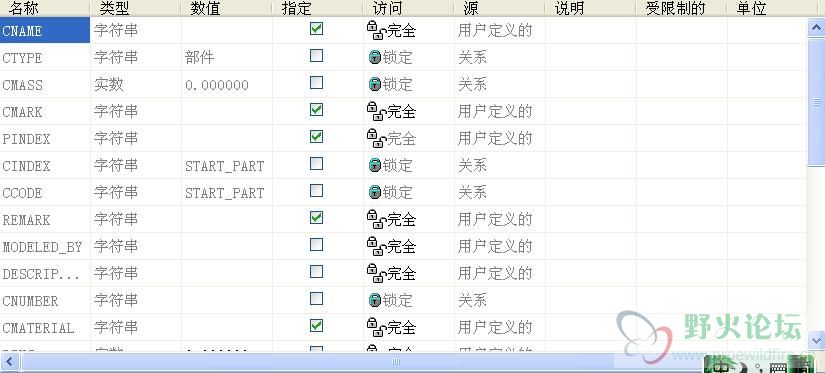

网上看到一个视频,PROE点击新建后,出现如下界面:
参数
Modeled_By:
Description:
中文名称:
材质:
备注:
请问这个模板是不是特别定制的啊?
因我我们的模板打开只有前面的二项,后面三项是没有的。
如果这样,要怎么定制这个模板呢?

打开 templates 目录下的 mmns_part_solid.prt 模板文件,增加你要的参数后保存,然后看这个
怎样去掉“使用缺省模板”前的钩
http://www.proewildfire.cn/thread-2427-1-1.html

修改你的模板文件,在参数里选择“指定”,并打钩,如图示,完后保存你的模板,等下次参考这个模板建立新的prt、asm等等时,就会出现你要的界面。Try it!
