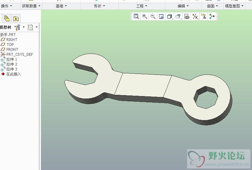

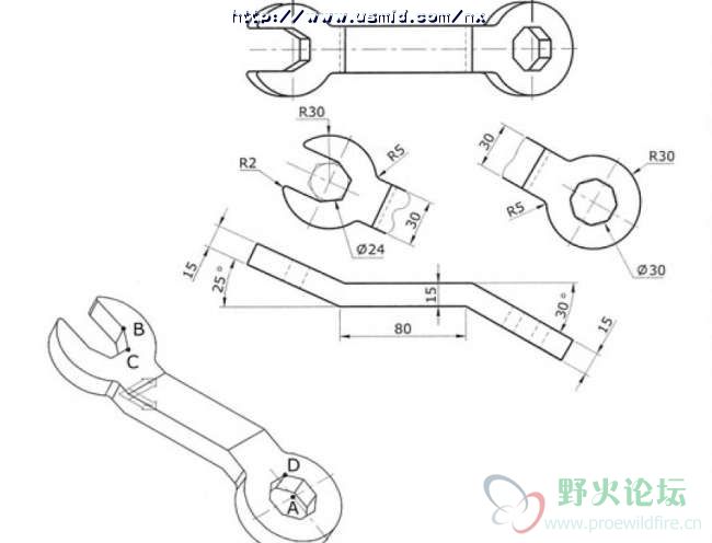

如图:
1、两面不平行, 25°和30°
2、尺寸不少
2012.04.21补充:尺寸应该少了一个,用曲面投影再加厚是很舒服的做法。
[ 本帖最后由 tjkproewildfire 于 2012-4-21 13:34 编辑 ]

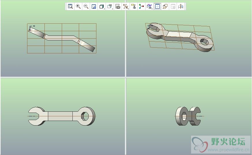

发表于 2012-4-16 19:57 | 显示全部楼层
回复 楼主 tjkproewildfire 的帖子
用插入-高级-骨架折弯特征就能画了
201

发表于 2012-4-16 20:47 | 显示全部楼层
少尺寸啊!!

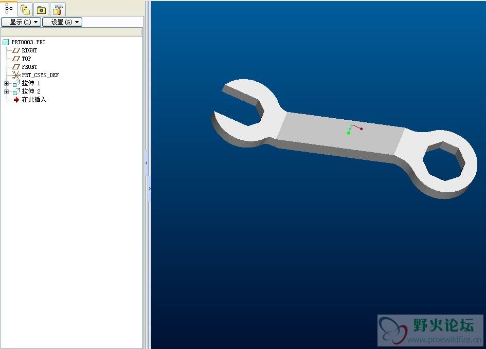

好像两个头部没有长度尺寸,大概画了下!!你看看。。 ~F[$XKYGMDO~({$]N@V2BDT.jpg Q]AL[3SX0[(V]I9I@VOA{`5.jpg 110.prt.zip (90.76 KB, 下载次数: 23) PRT在这里

发表于 2012-4-16 23:13 | 显示全部楼层
貌似好像最少3步了。。。。。

发表于 2012-4-20 17:22 | 显示全部楼层
好像只要两步呀
109
发表于 2012-4-20 20:28 | 显示全部楼层
回复 9# jiareng 的帖子
两步怎么办到的?
67
95
发表于 2012-4-20 20:38 | 显示全部楼层
拉伸一步 拉伸裁剪一步
