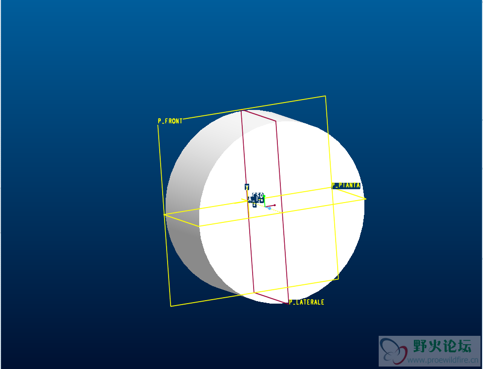

发表于 2012-4-16 20:58 | 显示全部楼层
删除你的 config.pro 看看是不是细了先
78
 楼主| 发表于 2012-4-17 08:24 | 显示全部楼层
恩,删了后细了,也不知道是哪个代码的原因,谢谢啦管理员,我挨着试试吧
78
 楼主| 发表于 2012-4-17 08:32 | 显示全部楼层
应该是系统颜色那个错了,可是我不知道应该怎么改,我的颜色文件syscol是别人的,请问有这个的教程吗
发表于 2012-4-17 21:16 | 显示全部楼层
应该和syscol无关,你把 config.pro 的删除一半试,然后再删除一些,比挨个试快一些
