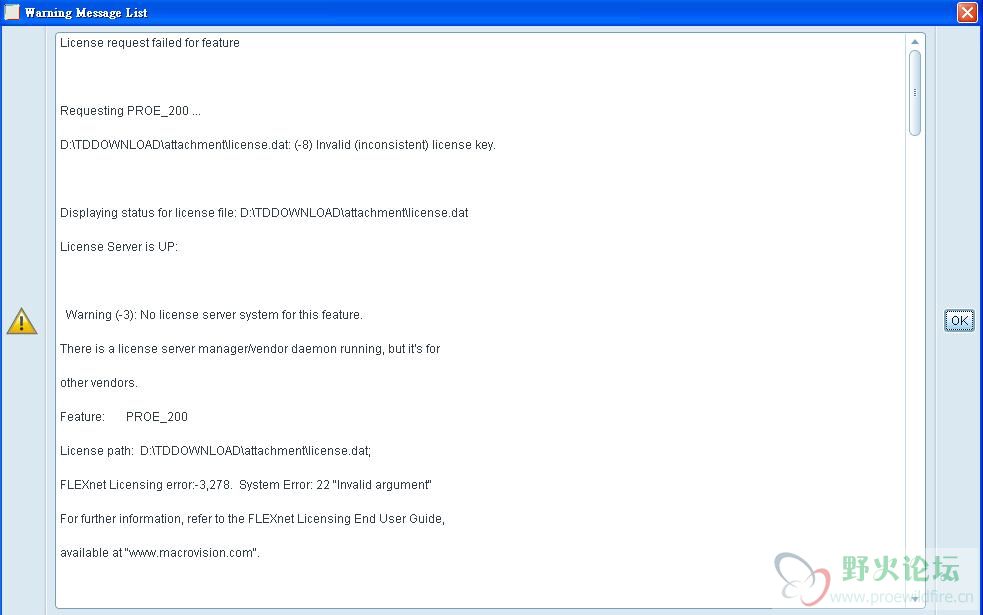

我已經重複安裝了不下十次了...沒一次成功的....
目前驗證使用驗證生產器
破解也依照教學破解 中途沒有問題...
不過開啟時就出現警告框...詳情請看附圖..
求助各位大大了..已經裝了快2天了...
[ 本帖最后由 a906512 于 2012-4-16 09:45 编辑 ]
倒數第2次安裝的問題...
倒數第2次安裝的問題...
目前安裝完成時開啟的問題
目前安裝完成時開啟的問題

謝謝各位大大的解答 我找出問題了!!
我沒有把license.dat這個檔案放在上一級目錄
所以似乎破解一直失效 現在可以了0.0..
