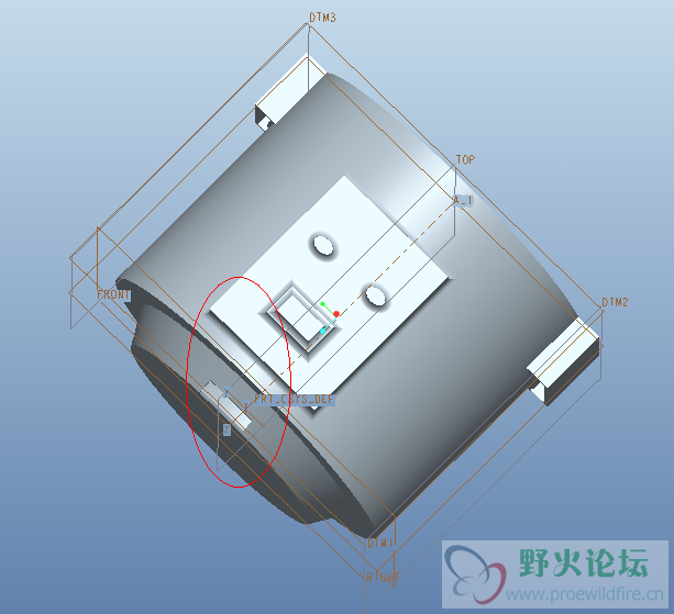

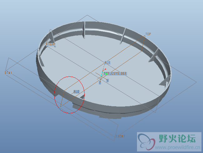

就是在装配时如何才能调出配对角度?我是在学做电饭锅装配时遇到的,教程上是说在放置按钮下选——对齐——配对角度——配对,但我没发现有那个配对角度!
求解答!有附件!
谢谢!

第一个图你选TOP面,第二个图你选RIGHT面试试,我看图说话的
不行的话请上传PRT或发到我邮箱,340047351@QQ.COM

要有一个轴对齐或插入,然后两个平面匹配或对齐,就能出现角度了(绕轴旋转)

解决了!~太感谢你们了!~
