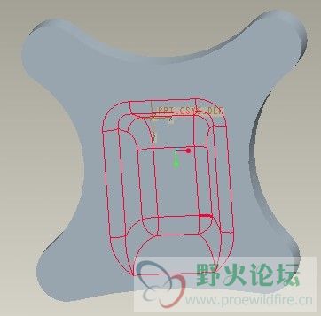

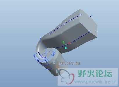

经常看到一些零件设计有掏空的地方,看着挺好的,但是在建模的时候不知道怎么实现。比如我上传的这个数模,我这个数模只是随便画画的,不知道大家请不清楚。我现在希望按图1的曲面往内偏移一定厚度,然后在图2的平面出现凹口,这个不能用壳功能,因为选着壳的话,会吧那整个平面给抽壳掉,我现在只希望按照那个曲面偏移出一口形状和图示曲面相似的凹口,你们知道我说的意思了吗,欢迎高手指点。

楼主可以先把你选中的面得圆角去除,然后往内偏移你需要的厚度,然后用实体化切除。如果切除不了。可以把偏移的边延伸出来。最后倒圆角。

发表于 2012-4-16 08:53 | 显示全部楼层
五楼正解

发表于 2012-4-17 14:33 | 显示全部楼层
用曲面偏移.再用曲面切除.就可以啦.
发表于 2012-4-18 08:18 | 显示全部楼层
用曲面偏移.不一定行,5楼的方法好些
191
221
发表于 2012-4-18 20:54 | 显示全部楼层
不知道先抽壳,然后拉伸补平你要的凹坑之外的部分,不知道能不能达到你说的要求!反正其他的地方是平的,拉伸应该能满足
