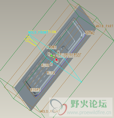

小弟最近在搞计算器外壳的模具设计,弄了好几天了,实在无从下手,求指导

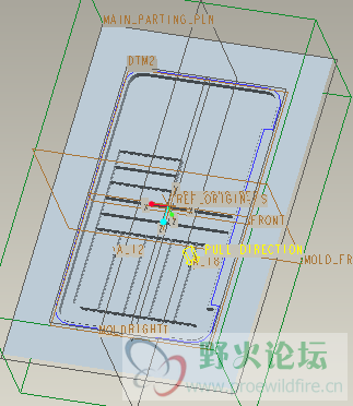

现在零件做出来了,到做分型面的时候又卡住了,求指导啊

这个图看不清细节

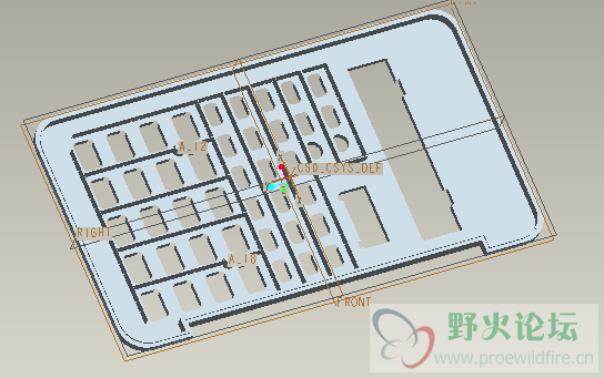

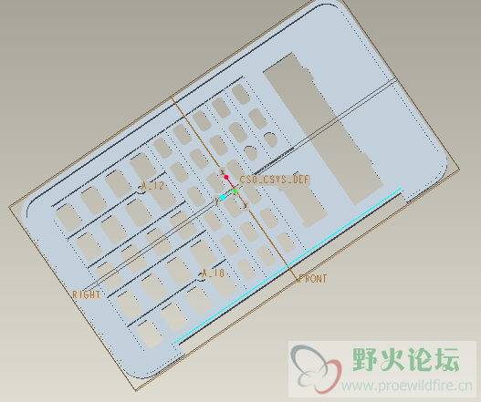

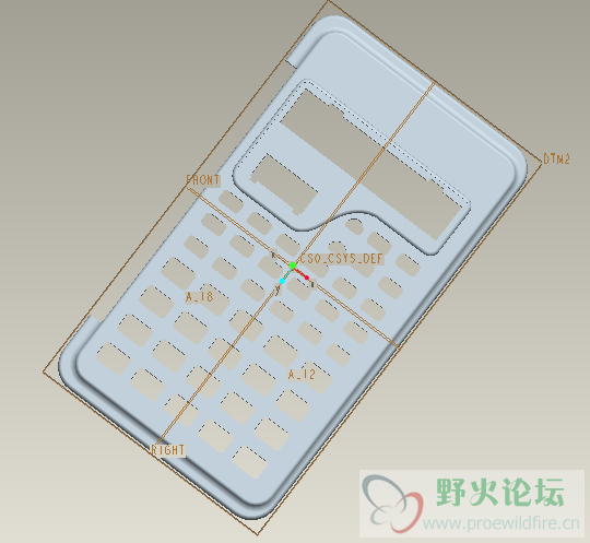

这个可以不
我是用复制粘贴把孔都填充  然后用裙边做  但是在合并的时候  那个确定选项是灰色的  不能用  是不是哪出问题了
发表于 2012-5-7 22:02 | 显示全部楼层
你那些面要合并啊? 感觉没什么合并的  而且做那么多面干什么 直接填充下不行吗?
上传个档案来看看!
