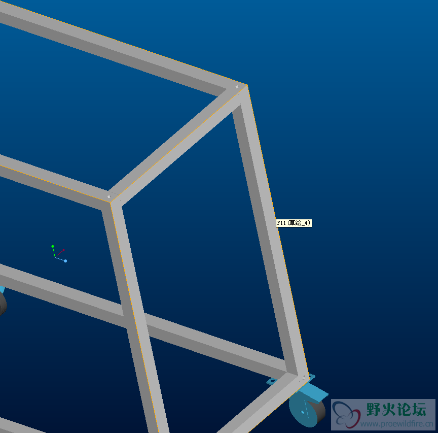

你安装efx7.0就可以有了

系统默认把那些复杂的特征隐含掉了.打开零件,把隐含掉的特征显示出来即可.
发表于 2019-6-4 16:31 | 显示全部楼层
简化表示里,可以全部显示出来。
