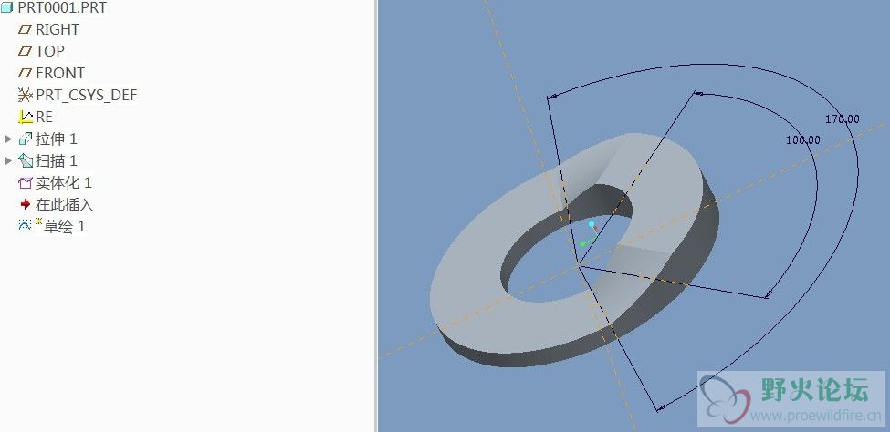

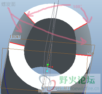

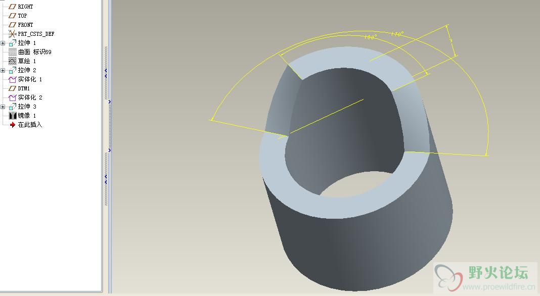

如图4所示,上边两条红边的夹角100°,下边两条红边的夹角170°。
   1) 如果以FRONT面作为螺旋扫描的基准面,创建曲面,之后拉伸去除材料,用一个偏移了5°的面做镜像,拉伸去除另一边190°的材料,可以做出图4 的形状;

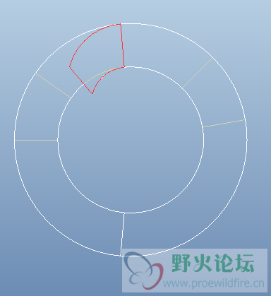

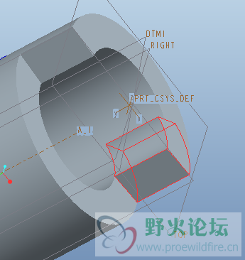

   2) 但是如果先拉伸去除190°的材料,之后以拉伸所形成的侧面做螺旋扫描的基准面,却变成了图5 所示形状,横截面如图0。
请问为什么会出现2)的情况。 要求是要做成1)的形状

发表于 2012-4-14 20:52 | 显示全部楼层
dfds.jpg 试试用可变截面扫描 用基准线控制
我自己做了一下,不知道是不是楼主的意思了。

发表于 2012-4-19 14:05 | 显示全部楼层
偶是这样做的。

这段时间有点忙。上面的两位朋友,谢谢!那个螺旋面我可以做得出来,我现在只是不知道为什么会出现上面说的2)中所说的情况。
