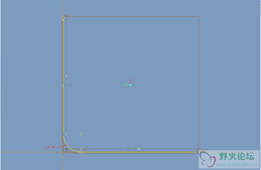

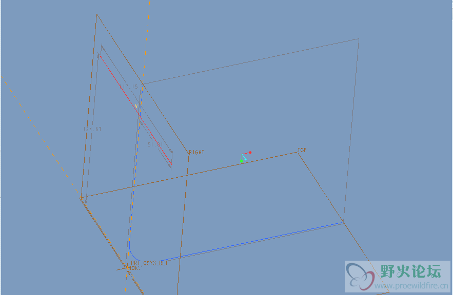

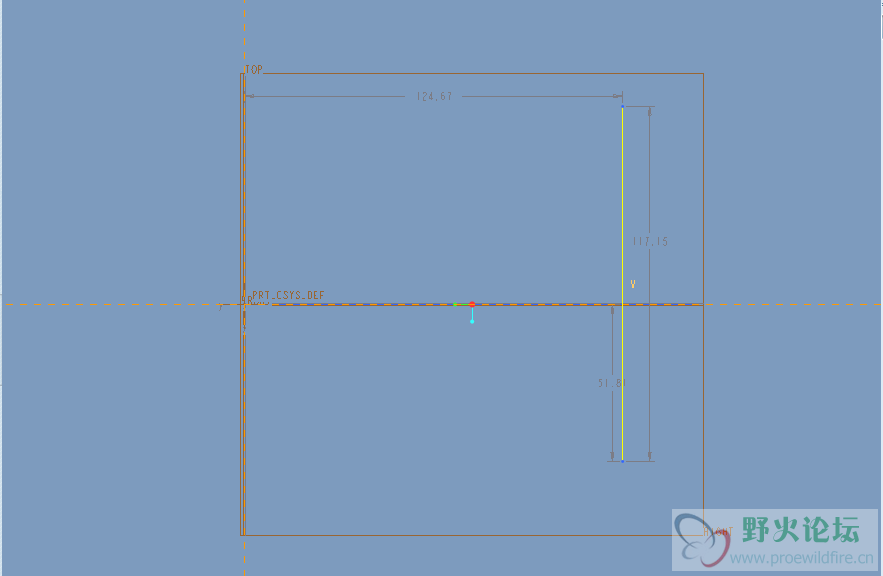

我需要在两个平面上分别作两条线,让他们交于一点,但在两个平面草绘第二条线段的时候,和第一条线交不到
求解
 楼主| 发表于 2012-4-13 21:43 | 显示全部楼层
前两个图顺序反了,不好意思
发表于 2012-4-13 23:06 | 显示全部楼层
你用尺寸来决定,或者在线上建点,并设参照看看
2824
281
3997
宣传大使勋章希望之星勋章热心助人勋章优秀会员勋章嘉宾勋章
发表于 2012-4-15 16:16 | 显示全部楼层
创建基准点,点选两条相交的曲线就可以了
