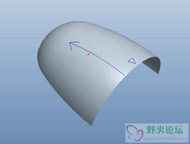

三角形在曲面阵列?是等边三角形,从大到小按比例分布,三角形由大渐渐变小,先谢谢大大先(最好是变成主体三角形)

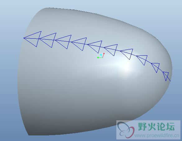

做了一下,你看看

是这样了,谢谢,还有一个想法,想吧它变成一个个立体的三角形可以吗?

那你的意思是,2个三角形之间的中心距是不变的,变的只是三角形的大小,逐渐按一定比例递增吗?

是的

建议将曲面展开成平面后,再陈列三角形。这方法比较好做
