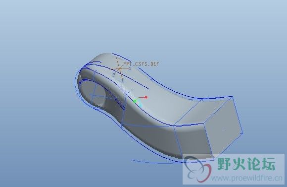

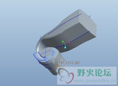

柴油机进排气道  已经建模变成实心的了   有没有办法怎么扣成空心。。

抽壳就可以了.注意一下圆角,不要小于抽壳厚度
