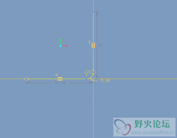

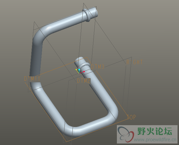

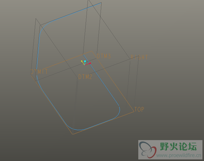

通过描绘中心线扫描弯管。在画弯管中心线轨迹时,有一个斜向上的角度,需要建一个斜向的面,但是在这个面中草绘中心线时和上一段中心线没有交点。斜向上的面是通过前一段中心线与一个面成角度的

不知道是不是这样子:
 楼主| 发表于 2012-4-13 13:53 | 显示全部楼层
标题
这个是怎么做的啊?如果不在这个面再弯一次呢?

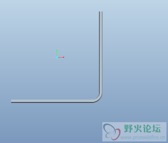

发表于 2012-4-13 16:42 | 显示全部楼层
我画的,上PRT   给你参考参考:
[ 本帖最后由 340047351 于 2012-4-14 07:43 编辑 ]
123.prt.zip

 楼主| 发表于 2012-4-13 20:10 | 显示全部楼层
很好很好,就是要这样的,我好好看看
