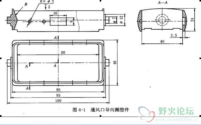

发表于 2012-4-13 08:36 | 显示全部楼层
你这个图好像少了点什么,第一张侧视图里面那个B,应该还有一个局部大样图吧
145
191
发表于 2012-4-13 08:50 | 显示全部楼层
不是少了点,是少很多东西
52
67
 楼主| 发表于 2012-4-13 09:56 | 显示全部楼层
就给了这么点,其他都是自定义的,只需画出大概,主要尺寸符合就可以了。

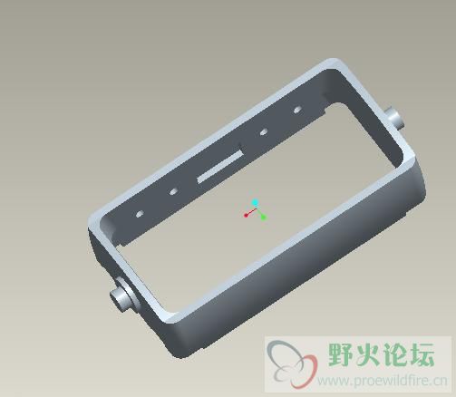

发表于 2012-4-13 12:38 | 显示全部楼层
刚画的,不好的话,请见谅!
发表于 2012-4-13 12:41 | 显示全部楼层
prt文件

 楼主| 发表于 2012-4-13 17:57 | 显示全部楼层
回复 5# zhangf5025 的帖子
还不错呀~可惜我Pro/E4.0的,打不开呀。
你能截你的模型树给我看下吗?我照着画下。

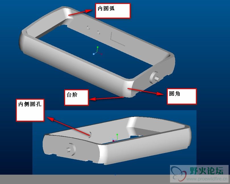

发表于 2012-4-18 16:06 | 显示全部楼层
也试试画了下
楼主你的图:8个孔跟方形凹槽的位置不明确,内外的圆角不知道,两侧以及中间的阶梯状尺寸没有,左视图圆弧的准确位置也不知道啊。还有你的图是不是反了啊?
