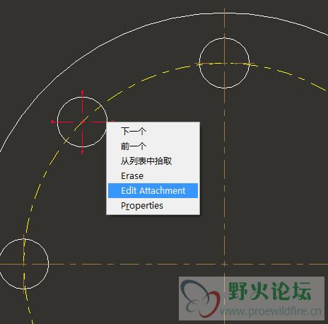

我以前记得,但是现在忘记了:
就是如果关于圆周对称的孔(比如6个),它们的中心线都是互相垂直的十字线,
但是我希望应该是通过它们的中心的一个圆,以及过该圆中心半径方向的线段。
请问如何做,多谢了!

 楼主| 发表于 2008-7-11 11:16 | 显示全部楼层
延圆周均布的孔,画孔的中心线的时候,中心线应该是圆,而不是那样分散开的

 楼主| 发表于 2008-7-11 12:55 | 显示全部楼层
延圆周均布的孔,如何画出它们的中心线,就是这个意思!
这个中心线应该是一个圆,这个圆表示它们的位置在什么的圆上

发表于 2008-7-11 14:41 | 显示全部楼层
见图片所示。
点编辑参照后,指向中心圆。

发表于 2008-7-11 15:32 | 显示全部楼层
孔用轴阵列
中心线直接显示出来,见附图

 楼主| 发表于 2008-7-11 17:03 | 显示全部楼层
我用的就是轴阵列,但是没有显示出来,是不是还是设置问题,多谢各位大侠!
7楼的大侠的圆是自己画的,不是显示出来的吧
