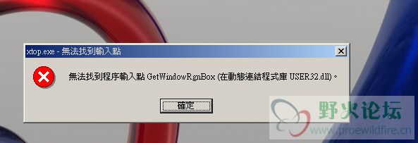

各位大俠:
我剛剛裝的Proe4.0(M030) 照著版主步驟來安裝的
安裝完後,破解也成功了。
可起動Proe時就出現如圖的畫面。
請各位大俠幫忙解決,謝謝!

发表于 2008-7-11 10:21 | 显示全部楼层
你的系统是WIX2000吧,你看看下面的
http://www.proewildfire.cn/thread-3984-1-1.html
解决方法有二
1.更换操作系统为XP
2.不换系统,重新下载一个PRO/E3.0M120安装就能解决你的问题

 楼主| 发表于 2008-7-11 10:44 | 显示全部楼层
是2000的啊!
看來是用不了。
謝謝大俠!
