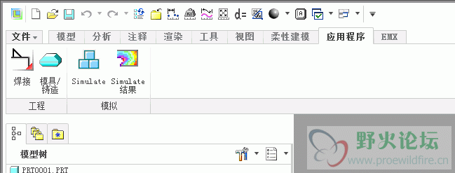

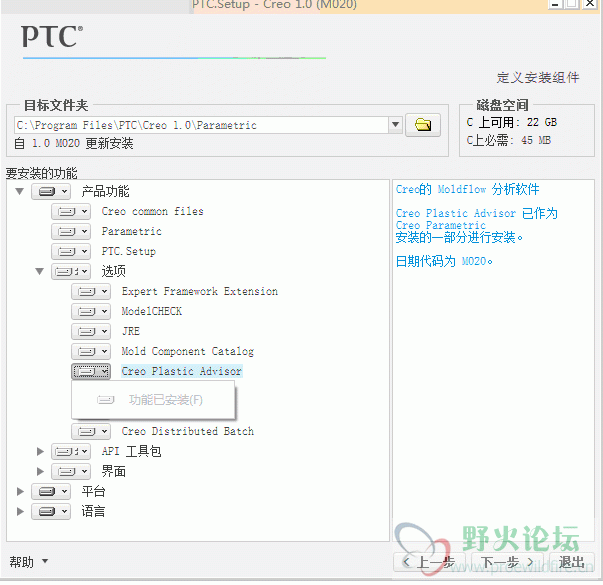

CREO 1.0 确定已安装,但是应用程序菜单里没有此功能!
谁知道到在哪里啊?

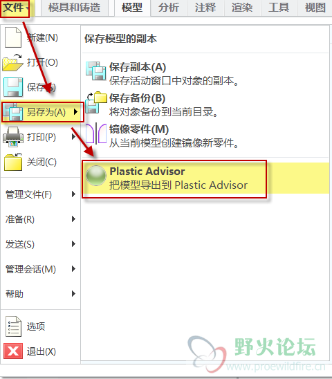

文件=>另存新檔=>Plastic Advisor
