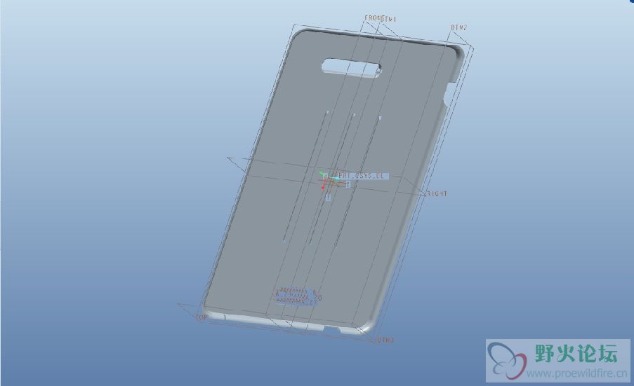

发表于 2012-4-12 12:52 | 显示全部楼层 |阅读模式
无标题.jpg 用体积块法可以不?边界曲面怎么取

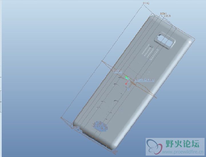

 楼主| 发表于 2012-4-12 13:31 | 显示全部楼层

发表于 2012-4-12 16:52 | 显示全部楼层
孔很少,建议用面分割!

发表于 2012-4-13 17:51 | 显示全部楼层
用阴影面比较快
