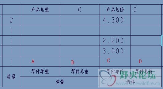

问题1.单单在重复区定义asm.mbr.pro_mp_mass,重量依旧不显示,双击该重复区显示如下图,这是怎么回事?(其它重复区正常)
问题2.如下图
在重复区A:asm.mbr.pro_mp_mass
       B:asm.mbr.TMASS(TMASS在关系中定义好了)
       C:asm.mbr.COST(COST已在参数中定义好了)
       D:asm.mbr.TMASS(COST在关系中定义好了)
   关系 TCOST=asm_mbr_cost*rpt_qty
       TMASS=asm_mbr_pro_mp_mass*rpt_qty
  结果是,总价及总重处都不显示
问以上两个关系是不是不能同时存在?(我有看到同进存在时成功的,即总重,总价都正常显示)

发表于 2012-4-13 16:45 | 显示全部楼层
字体问题
