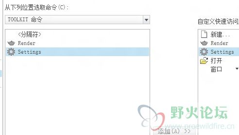

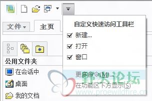

(1)直接打开creo2.0,无需打开任何零件
我怕图片又显示不了,所以上传
我怕图片又显示不了,所以上传

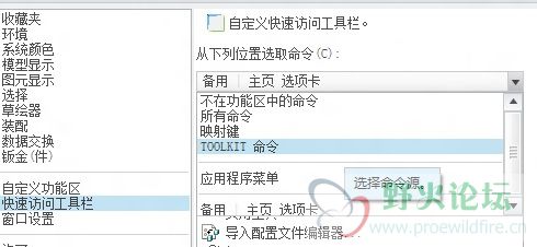

(2)看图
我怕图片又显示不了,所以上传
我怕图片又显示不了,所以上传

(3)看图
我怕图片又显示不了,所以上传
我怕图片又显示不了,所以上传
同样,用creo打开了零件以后也需要这样把按扭加进工具栏里。
