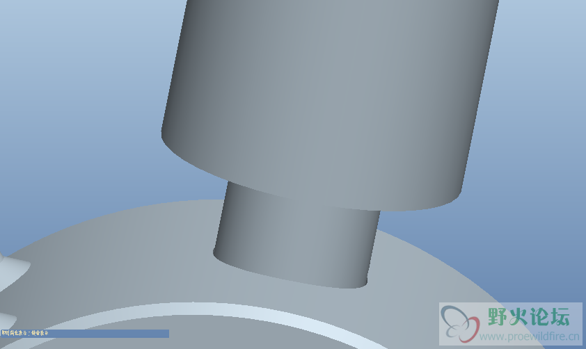

如图,在两个垂直的圆柱间焊接,在装配下进行,只用一个或几个特征表示出来,不胜感激!
[ 本帖最后由 gungum 于 2012-4-11 15:26 编辑 ]

这种应该用混合的方式做,但本人水平太凹,求高手指点

比如焊接5高5宽,截面为三角形的焊迹

出来的效果和倒角一样

用傻办法实现了,在装配下先把所有模型隐含,建两个圆柱,合并,倒角,再把所有模型显示,但建的两个圆柱必须是旋转完成的,拉伸不行,旋转不是360也不行,不然就是面,非体

模型里实现了,绘图里那两个辅助圆柱还显示,nnd
