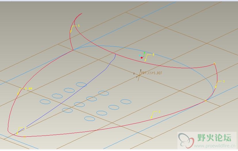

如图所示,怎么构建不了曲面啊  不能打勾

有附件吗?不要图片!

这个  怎么用边界混合工具做不出来啊 求解释

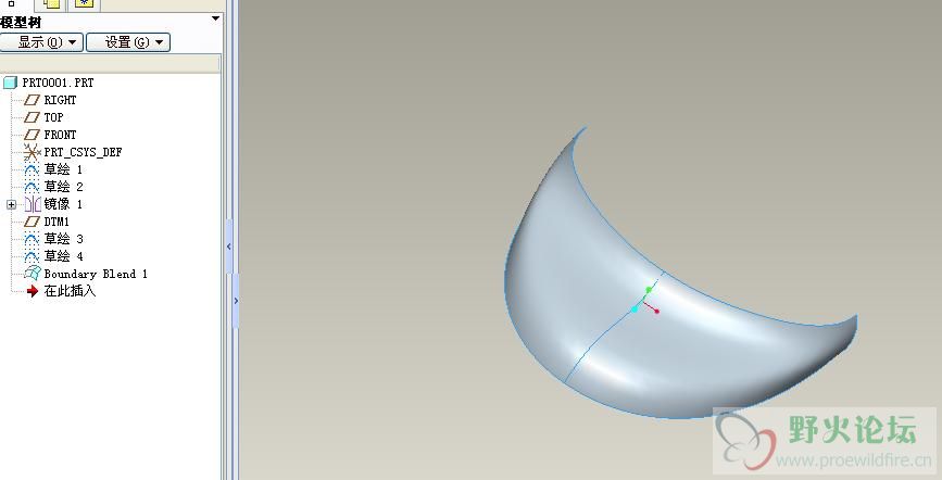

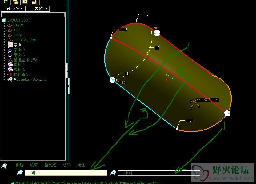

你用  插入里  高级选项下的  多边界 试试

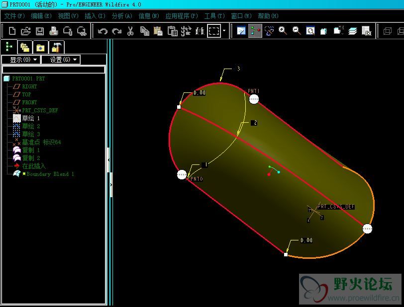

是不是边界选的不对呢?
发表于 2012-4-12 16:22 | 显示全部楼层
回复 3# nanyangyulei 的帖子
你把控制点对应一下就出来面了 应为控制点对应错位  所以看不见面
