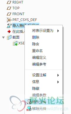

5.0在模型树中选中特征,右键菜单总是出现“修改原件”和“移除元件”
但这两个命令在点选之后多不好用。
这是怎么回事?这两个命令在什么情况下发挥作用?

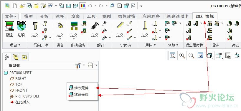

同样也来求解,也不知道什么时候多了个个菜单选项,附图如下:
[ 本帖最后由 chncgn 于 2013-7-9 09:28 编辑 ]

发表于 2013-7-9 12:30 | 显示全部楼层
回复 楼主 xxshilizhi 的帖子
回复楼主的帖子,这个问题已经解决,原来是启动了EMX造成的,不启动EMX即可。
