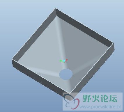

请赐教,,PRO5.0   这是一个折弯件,,后面工序要焊接,,求展开

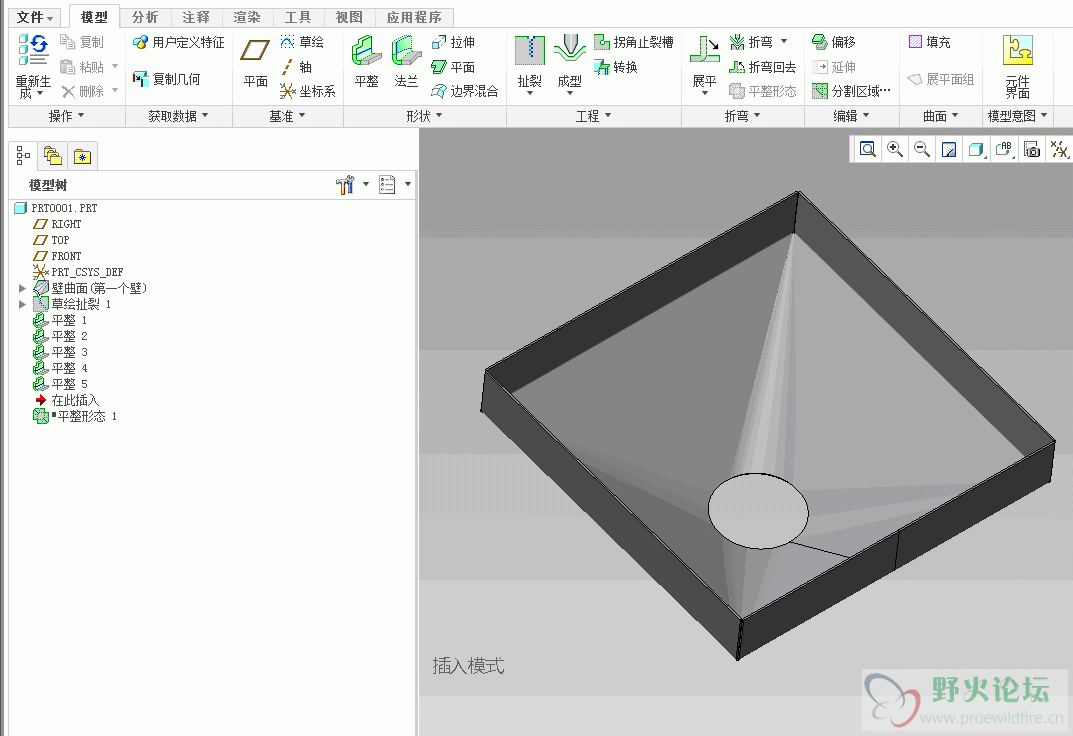

发表于 2012-4-11 12:38 | 显示全部楼层
新建文件夹.rar
70.5 KB, 下载次数: 13

发表于 2012-4-11 13:05 | 显示全部楼层
楼上的没展平吧

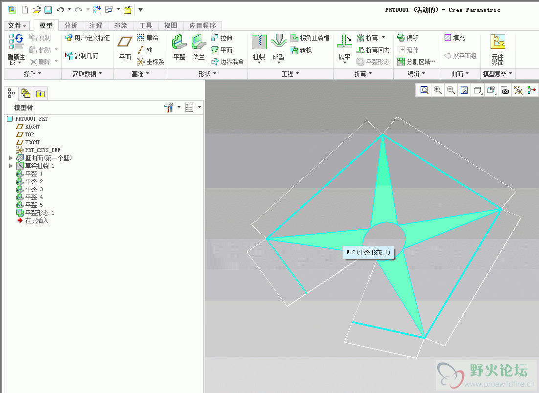

发表于 2012-4-11 14:36 | 显示全部楼层
为什么不用曲面展开呢!!

 楼主| 发表于 2012-4-11 14:47 | 显示全部楼层
能不能不要那么高的版本啊,,,   还有我的图跟二楼的是有区别的,,

发表于 2012-9-18 11:20 | 显示全部楼层
先展开天方地圆,然后焊接上面四周。工序可以这样
