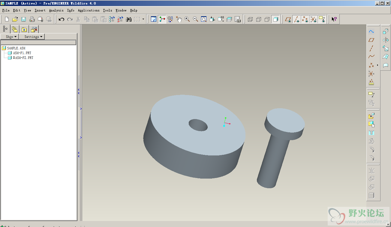

我看书上说的是,要单转单个零件的话,按住Ctrl和Alt键然后加上鼠标中间滚轮键是旋转啊,但是我的转不了,是因为版本的问题,还是说安装的时候没安装完全还是别的什么问题咯,麻烦大侠们指点。

呃,只能在安装的时候旋转吧,你已经安装好了还让人家怎么转啊。

编辑定义,然后再转

选择安装的时候要选好安装类型,选择销钉连接!

哦哦,我再试试啊,我是按照林清安的综合入门一书操作,没有搞上,现在再按大侠们的指点好好试试

按照老大的说法,确实可以动了,但是林老师说的那种Alt+Ctrl+鼠标中键的方法我怎么就试不出来,还有就是书上说,只要选择了两个面的话,proe就会自动显示约束条件,我的也不反应,还要麻烦老大指点迷津啊

自己搞懂了 感谢大家
