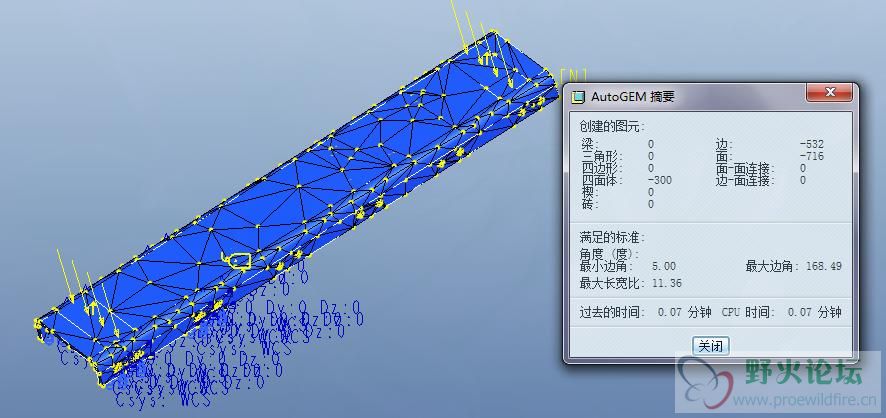

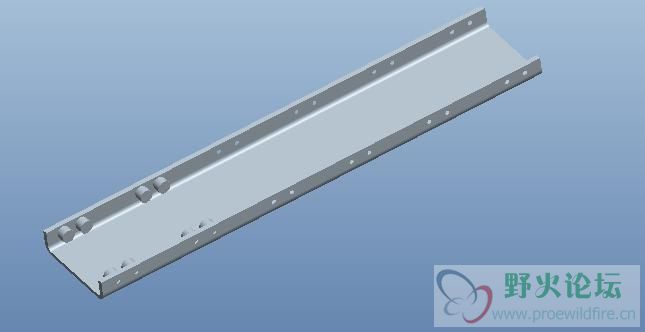

这是货叉的上叉体的。承载500Kg的车轮。再上叉体受力最糟糕的情况下做静力分析。则是在8个轨迹滚轮在中叉体(未画册出)上固定如下图
[ 本帖最后由 mydesk 于 2012-4-12 23:11 编辑 ]
这是上叉体与轨迹滚轮的装配图
这是上叉体与轨迹滚轮的装配图
378
459
 楼主| 发表于 2012-4-10 20:48 | 显示全部楼层

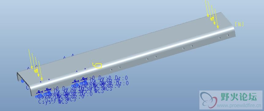

这是受力分析的图处,8个轨迹滚轮轴与上叉体孔是用的接触面,在货叉是表面有两个受力面,总承载为5000N,用固定约束约束了,8个轨迹滚轮的外表面。用默许的网格化分。也成功的在分析的时候总是出现约束不足
约束与载荷
约束与载荷

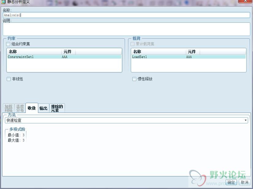

 楼主| 发表于 2012-4-10 20:55 | 显示全部楼层
静态分析时的没的选择非线性
没选择非线
没选择非线

发表于 2012-4-10 20:58 | 显示全部楼层
你给滚轮轴加位移约束了没?

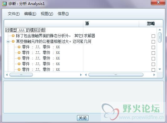

 楼主| 发表于 2012-4-10 21:03 | 显示全部楼层

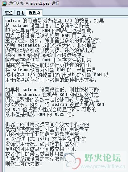

然后我一直试,用的自动检测接触面,也用了手动选择接触面都不管那样的都会出现相同的问题,还试过减少轨迹滚轮的个数也不是行
后来试了下选择非线性,勾选了包括接触,分析好慢。期间有提示如下
提示1
提示1
提示2
提示2

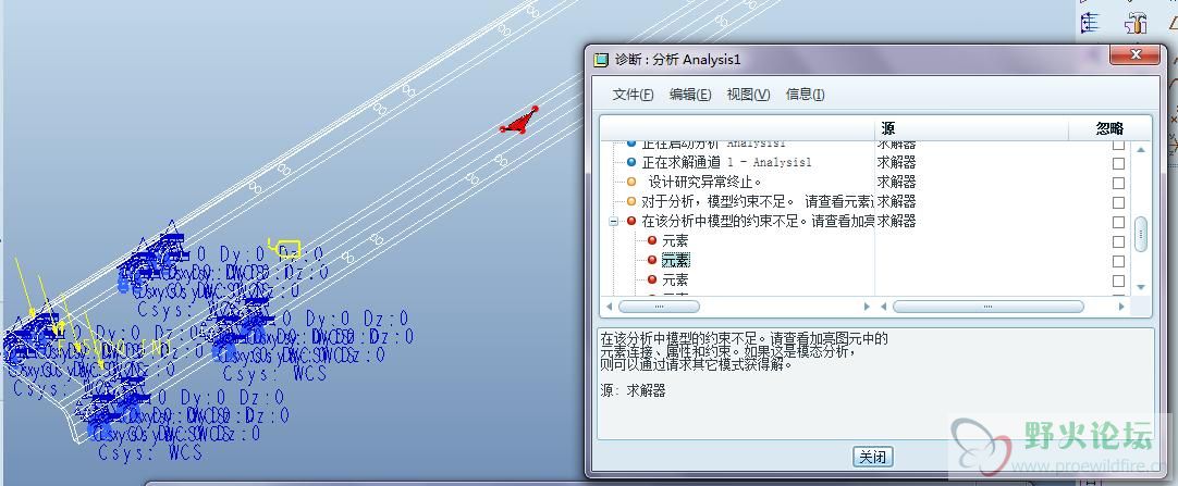

 楼主| 发表于 2012-4-10 21:07 | 显示全部楼层

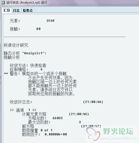

分析了好久,感觉都没什么问题了,到最后就出现严重错误,看图
出现的错误
出现的错误

发表于 2012-4-10 21:17 | 显示全部楼层
你定义了接触,接触只传递热力,不传递力、力矩和约束,所以会现实约束不组,改用连接定义就好,是连接不是界面

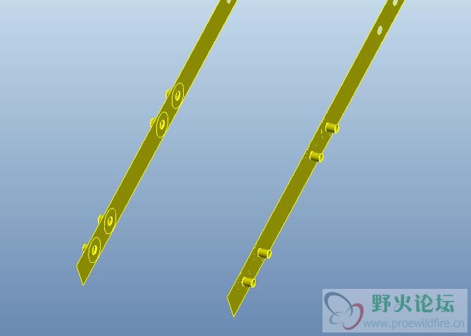

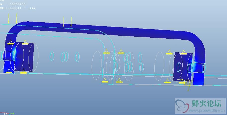

 楼主| 发表于 2012-4-13 20:21 | 显示全部楼层
问题解决了,是约束有问题,接触也是能限制的约束的,最开始只做了轨迹滚轮轴表面的接触,这样就只限制了轴径向的位移。在轴的方向上没有进行约束,分析的时候就总是出错,后来就就做了轨迹滚轮端面与上叉体内表面的接触(如下图)。这样就能进行顺利分析了,。从分析的结图是可看(上叉体本来就与轨迹滚轮端面有1个mm的间隙)上叉体变形后仍然是没有与轨迹滚轮端面接触的,尽管这样在分析的时候还是要把这个接触面定义上有,虽然在现实中这样的接触是没有意义的。
[ 本帖最后由 mydesk 于 2012-4-13 20:27 编辑 ]
从审阅几何上看到的接触面
从审阅几何上看到的接触面
这是受力分析的环切截面(可以看出轨迹滚轮端面与上叉体内表面是没有接触的)
