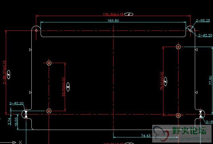

图中  实心三角形   空心三角形     还有那个椭圆里面有个K   分别代表什么意思啊
是不是  分别为   基准    对策     什么的?

是工艺里用的定位、夹紧符号么?
发表于 2012-4-11 13:18 | 显示全部楼层
回复 楼主 13923898619 的帖子
实心的三角是不是说对那两个孔有特别要求,比如特别控制尺寸之类的。

空心的三角是加工时的“卡具位置”

空心三角应该是工件的定位点,不过那个实心三角的位置不怎么像是夹紧点
发表于 2012-6-19 09:10 | 显示全部楼层
三角形应该是夹紧、定位。K是客户要求的需保证的重要尺寸。
