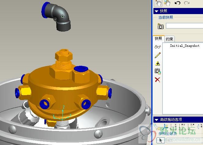

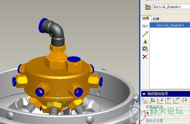

我本来配合好的!在做装配动画的时候,当我一点那个点托动的图标时,突然有个零件发生了一定角度的转动,双击initial_snapshot之后又变为原来的状态了,但是我再拖动别的零件的时候,那个不听话的小零件又要转一个角度,我摸索了一天都没弄懂咋回事!!

应该是在装配时这个零件没有完全约束吧

装配约束不够吧。或是约束的时候没有选好参照。

这个问题终于解决了!!就那旁边的六个螺母配合的问题,我选择的一个配合是与该零件的面相切!换成别的配合就可以了!!
