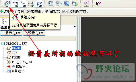

就要在建模草绘下就联小心按错国鼠标键,把屏幕旋转了,我不想在视图列表里面操作,请问大家都是怎么操作的?

发表于 2012-4-10 16:31 | 显示全部楼层
看看这能不能帮你:

发表于 2012-4-10 21:10 | 显示全部楼层
是吧,应该就是那个小按钮吧,楼主应该是这个意思吧

 楼主| 发表于 2012-4-12 15:00 | 显示全部楼层
就是这个啊,谢谢兄弟。
