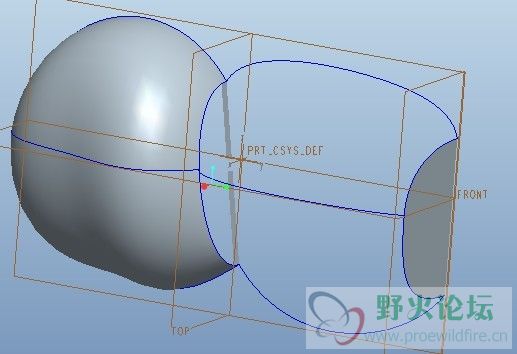

边界混合无法混合,
pro/e提示:
曲线不形成一个环。
推荐动作:
试着重定义曲线或在链中插入多余曲线
我看了所有点都闭合了,求大虾帮助一下,谢啦。

如果楼主确定所有曲线都相接了,那就在中间再加条线,就可以了

最简单的方案就是两次混合,约束垂直中间平面,在合并

边角太尖了也有可能.

谢谢各位大虾!问题已经解决了,看来这软件挺复杂的。继续努力学习中!
