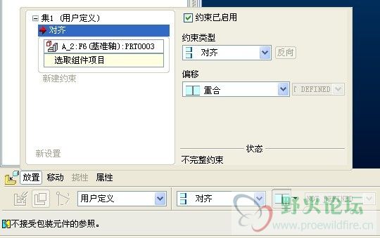

发表于 2012-4-10 09:35 | 显示全部楼层 |阅读模式

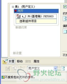

各位大侠,请帮忙看看,之前都是可以的,我装了CRE01.0后就成这样了,是不是版本冲突啊,急求
74
发表于 2012-4-10 12:40 | 显示全部楼层
你怎么会有那么多轴线呢
1700
213
3169
发表于 2012-4-10 16:21 | 显示全部楼层
你是不是选错轴线了,白色的零件选A3轴,黄色的零件选A2轴可以了
[ 本帖最后由 340047351 于 2012-4-10 16:22 编辑 ]
Triple H
551
687
 楼主| 发表于 2012-4-11 09:59 | 显示全部楼层
轴线肯定没选错,那是常识,我就搞不懂是那出了状况,老是提示说:不接受包装元件的参照
1700
213
3169
发表于 2012-4-11 13:53 | 显示全部楼层
你用的是什么版本,请上PRT
551
687
 楼主| 发表于 2012-4-12 10:19 | 显示全部楼层
我就是很简单的轴孔装配,不知道是哪出了问题。以前一直都没出这幼稚的问题,可就是想不明白,请各位帮忙看看。
我用4.0版本
0001.zip
107.87 KB, 下载次数: 2
发表于 2012-4-12 11:43 | 显示全部楼层
做轴线
做轴线 可以就装配了   圆柱的  和孔 做轴线很好装配的
551
687
 楼主| 发表于 2012-4-13 10:22 | 显示全部楼层
以找到原因,只系统文件橱问题,重新安装后就可以了。不过还是要谢谢大家的热心。
