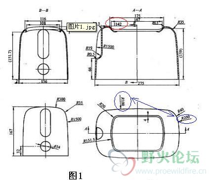

水平有限 这图我是半看半猜 还是看不出是什么东东

应该是多士炉吧,以前做过,

红色圈里面的尺寸1142是不是太大了?还有蓝色圈的圆弧R100怎么会比R200直?
