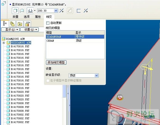

proe组件中做的特征 子件中为何不体现 请教下  该如何同步

楼主说清楚是怎么回事,是在组件里做的特征,还是在组件里激活了子件做的特征
如果是在组件里做的特征,它只体现在组件里,你想要同步,就激活子件去做特征,你想要哪个零件有特征就在哪个零件上做,不要在组件上做

那不能同步 在组件里做特征就没有意义了呀 是把  配钻什么的都不能在proe里实现了  郁闷

组件里做的孔可以在零件里显示的,论坛很多帖子讨论过了的

组件里配孔的话,可以在组件里做特征时在仪表上的【相交】选项框里,把你要做孔的零件【显示】选项框里(默认是顶级)改为【零件级】,你打开零件模型后就可以看到你所做的孔

哈哈  高手啊   我试试
