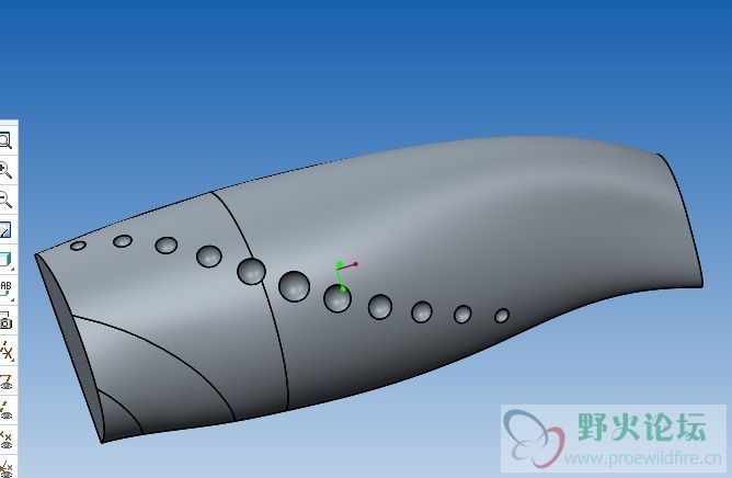

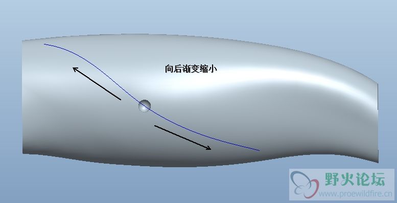

公司新产品,不方便将整体图传上来,所以只传了部份还请见谅。。待产品开模了有需要的朋友可以问我要PRT 我会提供的。。。
如图片所示,要将线中心的孔向二端渐变缩小,图我完成了,是一个一个画的,肯定有阵列的方法,是我不会,还请高人指点。在此多谢

 楼主| 发表于 2012-4-9 15:09 | 显示全部楼层
3D
要将模型树拉下来哦。

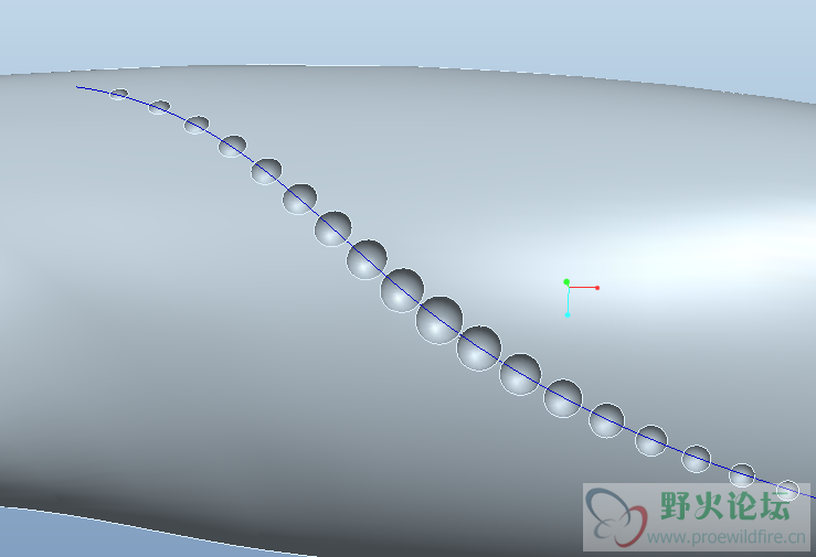

发表于 2012-4-9 15:39 | 显示全部楼层
这样OK?简单说下做法, 以线创建一个参考点(点就用比例创建),再以点和线创建参考平面,旋转切除,归组阵列,阵列尺寸选点的比例和圆的半径,半径的关系,是 IF  IDX1<6 (就是你要阵列的个数的一半+1)
MEMB_I=0.2
ELSE
MEMB_I=-0.2
ENDIF

发表于 2012-4-9 15:45 | 显示全部楼层
这样子吗?
prt0001.prt.rar
550.94 KB, 下载次数: 182

发表于 2012-4-9 15:47 | 显示全部楼层
原帖由 yfko999 于 2012-4-9 15:39 发表
不错,一直学不会关系式阵列

74
发表于 2012-4-10 19:22 | 显示全部楼层
回复 3# yfko999 的帖子
没看懂你所说的关系阵列,能把文件传一下吗?谢谢
