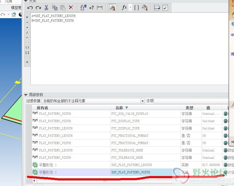

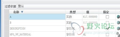

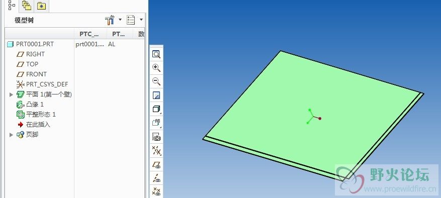

简单说下步骤
1.创建平整形态~
如图
2.创建两个展开尺寸参数~
3.创建关系~ 注意是特征关系,选中平整形态
4.然后就是在工程图里引用参数了,在此略去~
为什么不直接使用那个特征里的参数呢,因为那个参数必须得有平整状态这个特征才会有,
而平整状态一般会是隐含的,所以添加个关系, 另外模型有更改的时候也得把平整状态恢复一下然后再生,展开尺寸才会更新,切记

发表于 2012-5-3 16:32 | 显示全部楼层
过程似乎不是这么设计的,展平不应该隐含,而是在最后增添一个折弯回去特征。
这样就保留了两个状态,可以用于参数提取和正常的再生更新,也方便做简化表示。

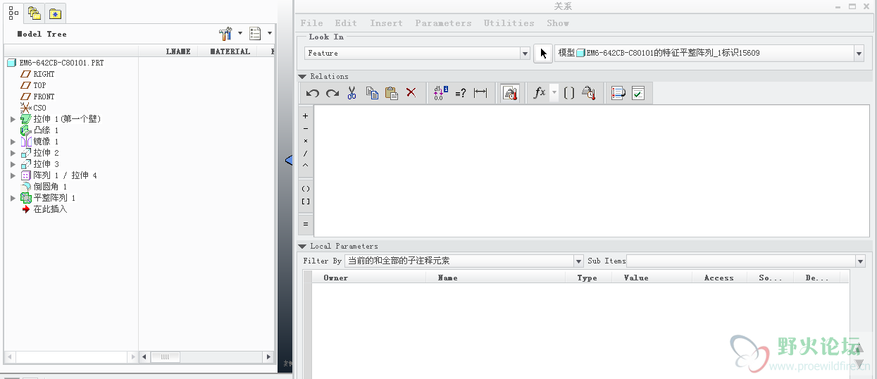

发表于 2012-6-11 09:06 | 显示全部楼层
楼主,为什么我这里是空的呢?
