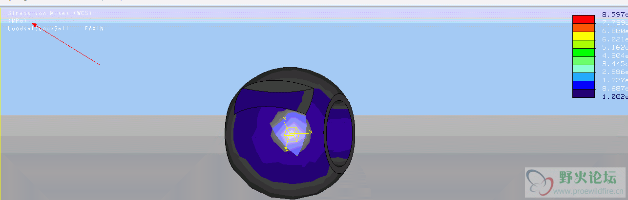

proe有限元分析的结果中,会呈现出各种不同的颜色,以及后面跟的数据,请问那些数据的单位是什么吖?

发表于 2012-4-9 16:33 | 显示全部楼层
左上角有显示的,例如这个显示的就是MP

 楼主| 发表于 2012-4-9 16:40 | 显示全部楼层
回复 6# 微笑宝 的帖子
嗯嗯,那个我知道啊,我想问的是材料受力变形量的单位吖!

发表于 2012-4-9 16:50 | 显示全部楼层
那个单位就是毫米,你要注意后面的数量级是负的

发表于 2012-4-10 00:20 | 显示全部楼层
楼主,请搜索 单位协调制。。。。
这要看你建模的时候用的什么单位制的。PROM自身就协调好了,输入的参数后面都带有单位的。。。
若是ANSYS中,前面的回答,你看了还是不明白的。
准确说是:由基本量的量纲推导出衍生量的量纲。。。(小心量纲和单位是不同的)
