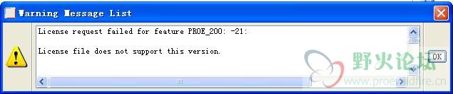

我安装好了,Pro/E然后点运行的时候出现一个对话框,说许可证什么不行,点一下OK,Proe 就关了,谁能告诉我怎么办???????????

可能是许可证的问题。
 楼主| 发表于 2007-12-21 13:59 | 显示全部楼层
不知道怎么办,以前用pro2001的时候遇到这种情况点一下证可证就行了,这个不知道怎么办了
发表于 2007-12-21 14:01 | 显示全部楼层
可能是许可证的问题。你安装虚拟网卡,以网卡号运行取得新许可证,重新安装试试。
 楼主| 发表于 2007-12-21 14:11 | 显示全部楼层
不行了,这样试了的。。。。

你的许可证和 proe 版本不对应,你装的是哪个版本M多少请说清楚

没有办法,只有重装。。。

一是你的许可证过期那你就要换版本了论坛有下载,二是你的网卡号错误,导致你生成的许可证文件跟PROE检测到你的网卡号不一致,所以虽然装好了但还是打不开.
发表于 2008-2-7 02:46 | 显示全部楼层
好像是你的版本过期了,3.0也分很多版本,我前些日子买了张3.0,不太懂,装了N次都不能用,也是出来个对话框,后来在这个论坛里才知道是版本过期了,我的是3.0F000.下一个M120,试试,我现在就是用M120.
