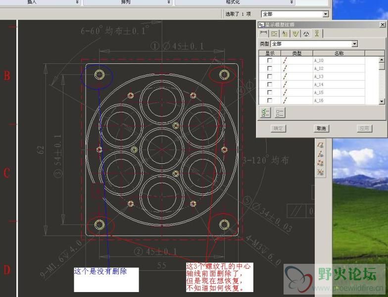

在工程图中开始我把螺纹孔的中心轴线删除了,现在想恢复中心轴线,但是显示模型注释中没有删除后的螺纹孔轴线,不知道如何恢复?

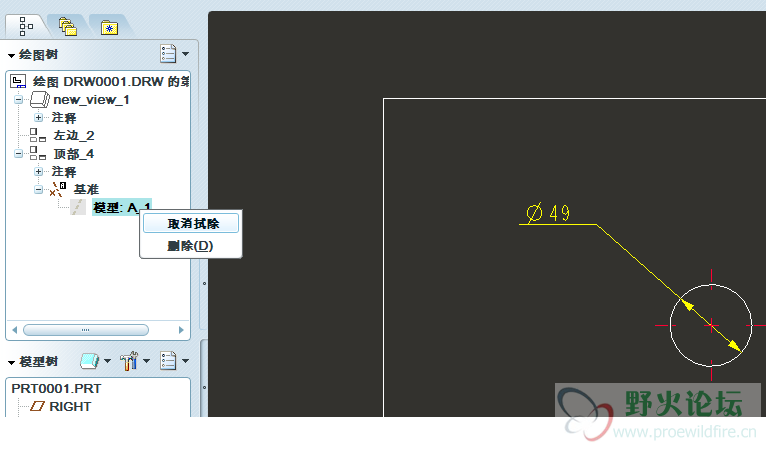

左边绘图树下选轴-取消拭除就行
左边绘图树下选轴-取消拭除就行
一会上个图,你看一下
340
489
发表于 2012-4-9 12:31 | 显示全部楼层
看图
是否明白了

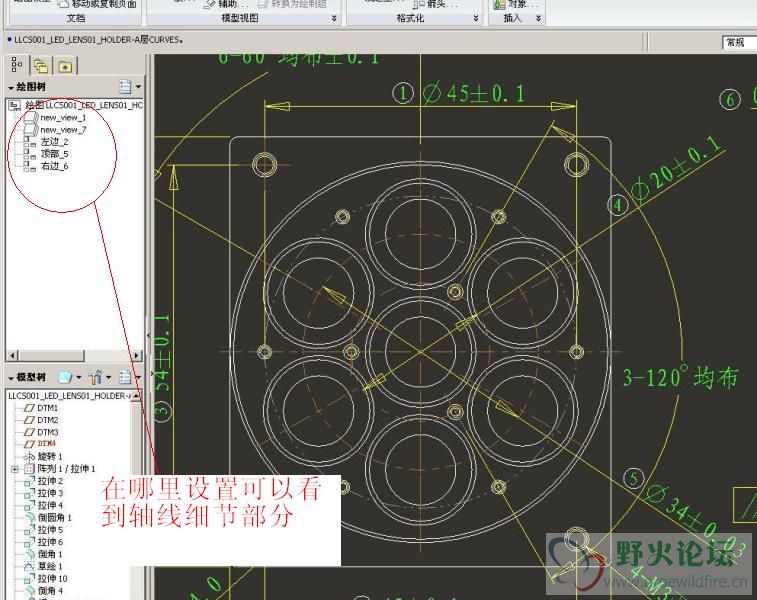

看明白了宁宁小的方法,但在我按照做时又出现不显示轴线细节,不知道在哪里设置?

发表于 2012-4-9 13:53 | 显示全部楼层
你要切换到注释菜单
你要切换到注释菜单,再试一下
