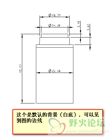

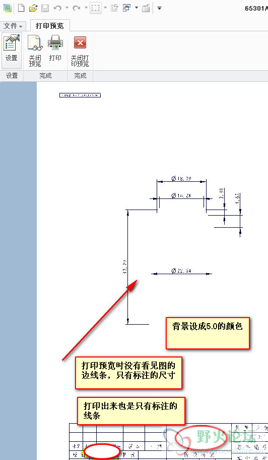

在CREO2.0中,我把背景设成5.0的颜色,打印出来时只有标注的线条,而且字体也与设置的不同,是否因为图形的线条是白色的与默认的背景相重,所以打不出来,而标注颜色是黑色的所以打得出来
我把背景设成默认的白底,就可以打印出来,因为图形线条变成了黑色,
请高手解答,谢谢

发表于 2012-4-9 21:50 | 显示全部楼层
用的是系统自带的配色方案还是你自己定义的配色方案?

 楼主| 发表于 2012-4-10 08:38 | 显示全部楼层
我用的是系统的配色方案,只是改了背景颜色而已
是否可以这样理解,我改了背景颜色后,图形线条是白色的,而背景默认是白色的,所以白色对白色打不出来,标注颜色是黑色的所以能打印出来,
还有改了背景后,用了打印预览后,背景就变为白色了
发表于 2012-4-10 22:03 | 显示全部楼层
用系统内置的方案正常的话就不要自己定义了,因为你定义的颜色很容易和系统的一些颜色重合

 楼主| 发表于 2012-4-11 08:50 | 显示全部楼层
是的,我也是这样想,但背景是白色的也太刺眼了

发表于 2012-7-30 22:44 | 显示全部楼层
将打印机的属性设置成“全部打印成黑色”
