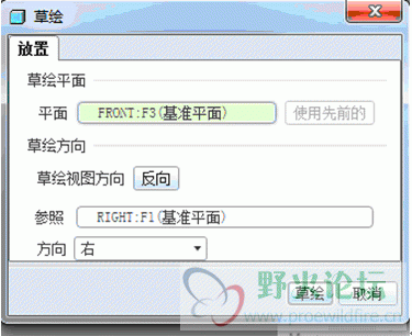

.建立拉伸特征
该处选择以front为草绘面,主要因为和渐开线方程有关。

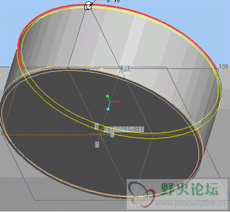

完成草绘,选择深度,自己定,完成拉伸特征
倒圆角,半径随意
完成,打开工具-关系,添加圆角半径尺寸d85=2*r1
点击模型再生,完成倒圆角

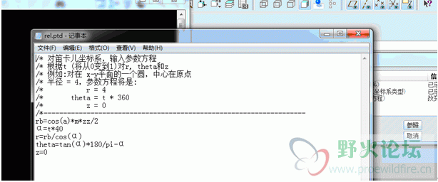

.绘制渐开线
点菜单栏:插入-模型基准-曲线
选择从方程-完成-选取坐标系-圆柱,弹出如下框,在最后添加如下方程
rb=cos(a)*m*zz/2
α=t*40
r=rb/cos(α)
theta=tan(α)*180/pi-α
z=0(该处即为坐标变量z和齿数z冲突之处,所以齿数定义为zz
然后点击保存-确定

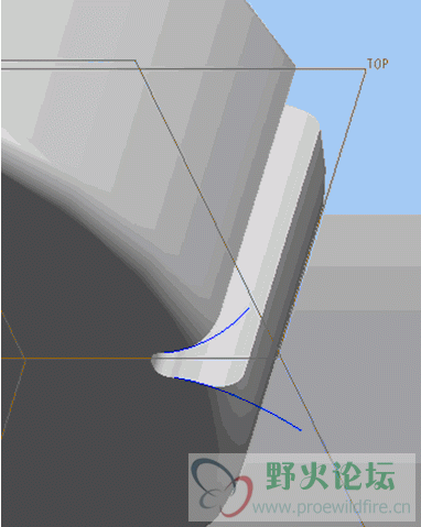

以同样的方式建立第二条渐开线,只是输入的方程有所不同
rb=cos(a)*m*zz/2
α=t*40
r=rb/cos(α)
theta=-(180/zz+tan(α)*180/pi-α)+2*(tan(a)*180/pi-a)
z=0
最终得到的结果为两天渐开线
.建立拉伸特征
选择拉伸-实体-去除材料-草绘-front面为基准面
把两条渐开线作为草绘图元,再画一个齿根圆,不要于渐开线相交,添加倒圆角如图所示
再把多余部分剪除,定义约束两圆角半径相等,点击工具-关系,添加齿根圆半径,圆角半径赋值
该处标注的是半径值,所以是df/2,如果是直径就直径df就可以了,完成草绘,选取去除材料方向,选择拉伸到下一曲面-完成

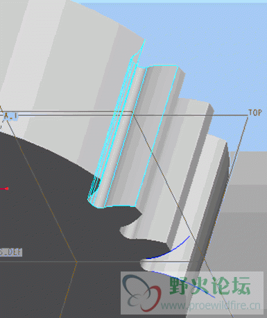

.复制特征
编辑-特征操作-复制-移动-从属-完成
然后选取拉伸特征-完成
选择旋转-曲线//-选取拉伸特征的圆柱轴线
方向随意-输入旋转角度15(自己定)-完成

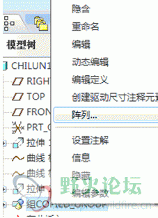

.阵列特征
选择刚复制特征阵列
点选旋转角度尺寸,增量不变
完成阵列
