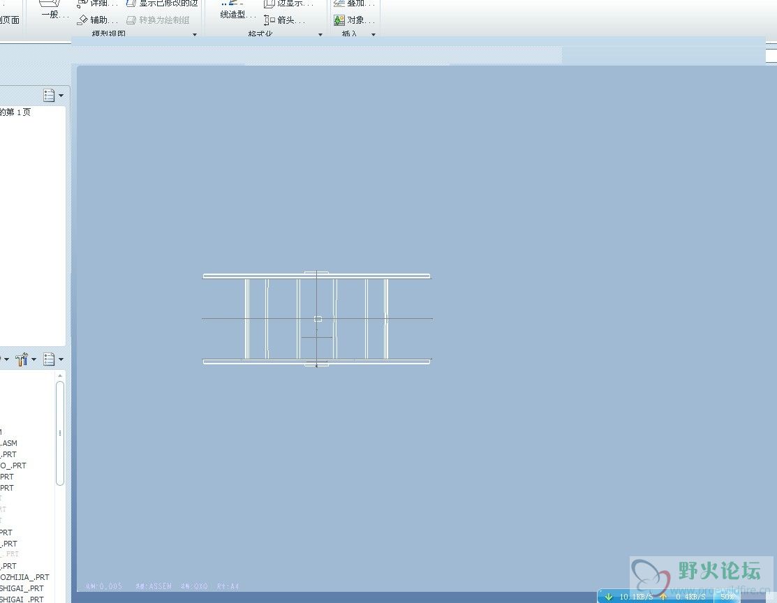

PRO/E5.0安装好后一切都黑正常,就是不能出图纸。见截图。静候高手解答,保存副本--DWG--版本选择-确定后就跳出下面图片上的闪一下。用CAD又找不到DWG文件。无比郁闷。 未命名.jpg

再保存一次就行啦
也就是每次启动proe后,第一次这样操作,就可能闪一下没保存任何文件,重复一次,以后就正常了
但重启proe后,还可能发生需要重复的事
我已经这样操作很久啦

换个别的M版本或者较高的M版本试试
 楼主| 发表于 2012-4-9 08:42 | 显示全部楼层
多谢。我试试。还是不行····我只能转成DXF格式了···悲剧啊。
