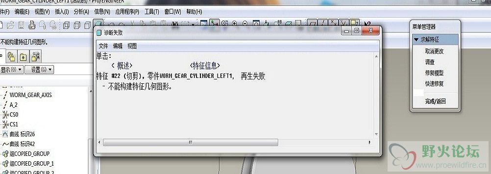

如下图所示,我的参数是:
直径系数q=17.75
z1=1
z2=62
m=4
变为系数x=0.125
alpha=20
γ=3.2244444
57

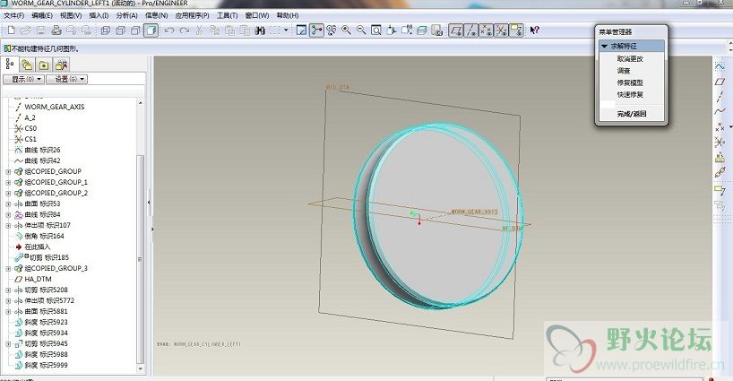

 楼主| 发表于 2012-4-8 10:49 | 显示全部楼层
补全下图片
47499

我输入:
m=4
z1=1
z2=2
特性系数=17.75
alpha=20
涡轮宽度=50
变为系数=0.125 然后再生时就出现了如上图所示错误提示。
