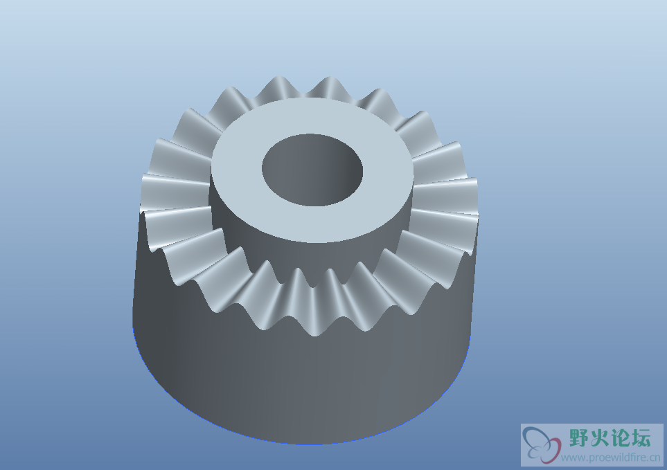

[求助] 有谁能把这个用2个特征摇出来,期待高手的出现

发表于 2012-4-7 22:24 | 显示全部楼层
变截面扫描加关系式。

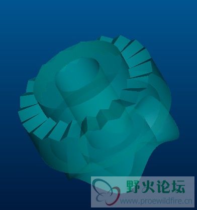

发表于 2012-4-10 22:32 | 显示全部楼层
为什么我做出来的是这样的腻
请问各位,我也用VSS加关系式作出了楼主的那个图,可是效果却不是以上几位所做的那样呈棱角,而是呈现圆滑状,求解。。。。我所用的关系式是sd=50+4*sin(trajpar*360*20)

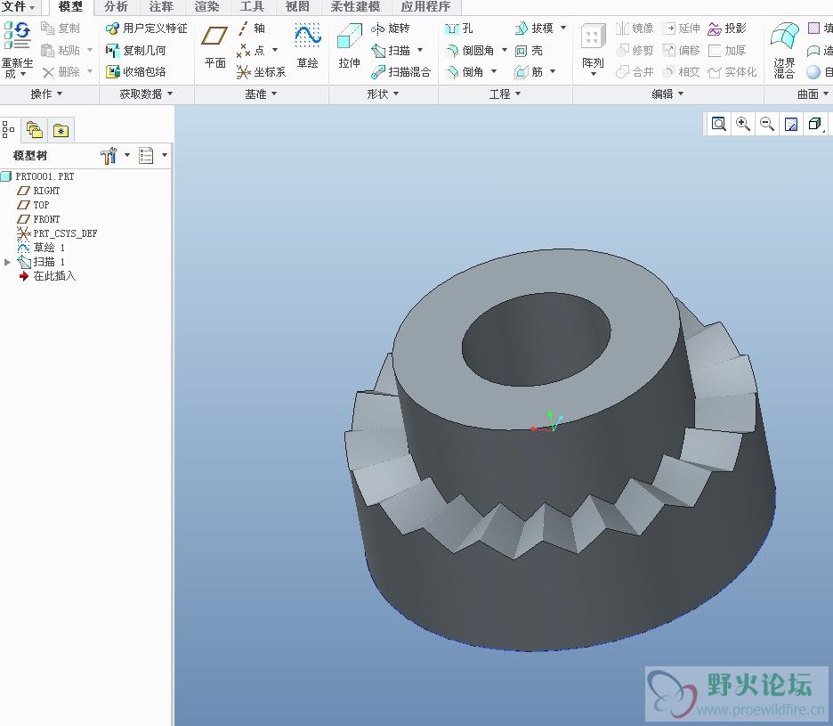

发表于 2012-4-13 10:58 | 显示全部楼层
回复 9# 一木令页 的帖子
我是用求余mod函数来实现循环的,关系式是sd4=50+abs(10-mod(20*20*trajpar,20))
