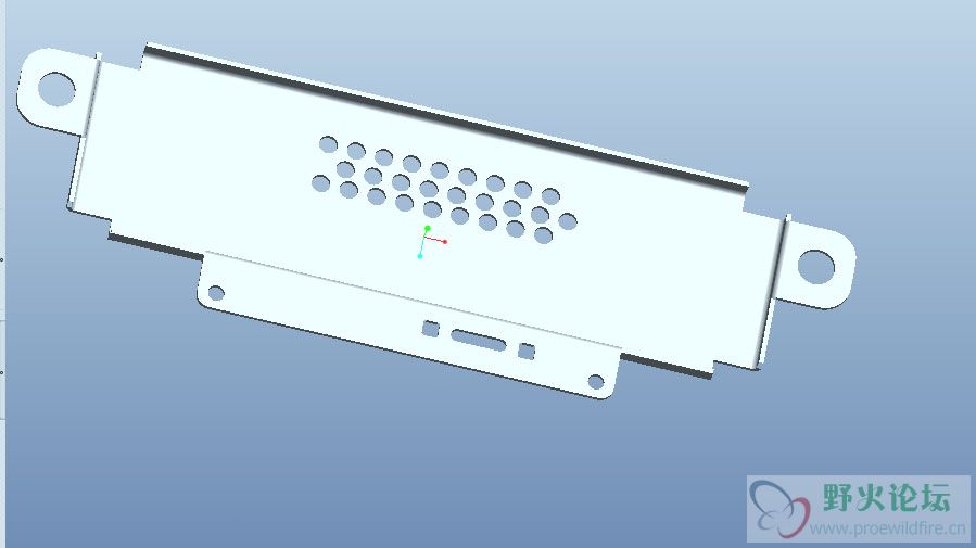

如附件

这个展开很容易啊

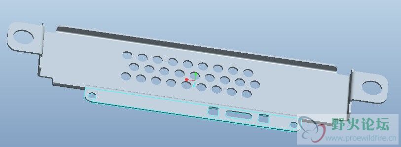

发表于 2012-4-10 21:40 | 显示全部楼层
晚上在家看着LZ的画了一下,有些圆角没有弄(尺寸自定的),并且能展平,付上5.0M040的PRT
[ 本帖最后由 340047351 于 2012-4-10 22:41 编辑 ]
