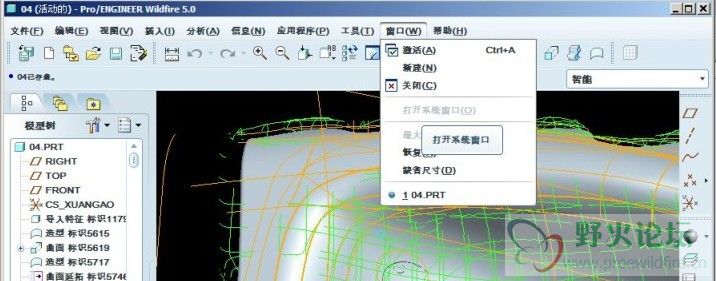

Pro/E 5.0 加入xp域之后 无法打开系统窗口  Pro/E2001  就可以打开,请问是什么原因  请高手回答

是不是你环境变量有问题呢,你不加入域可以打开的吗?
 楼主| 发表于 2012-5-10 09:02 | 显示全部楼层
不加入域是可以打开的,给了管理员权限也可以打了,就是 域普通用户不行,但Pro/E2001  普通用户一样可以

那这个不好测试了,没有条件,你可以让管理员检查下组策略,找到合适的选项赋予普通用户一定的权限

控制面板,管理工具里就有本地安全策略,不会弄的话就把用户加到 power users 组里
