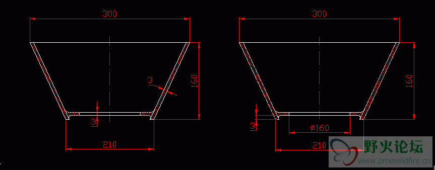

前面都好办,最主要的是底部那个板,不知道怎么弄,抽壳抽不出来啊
忘记标注了,底部R角为R2

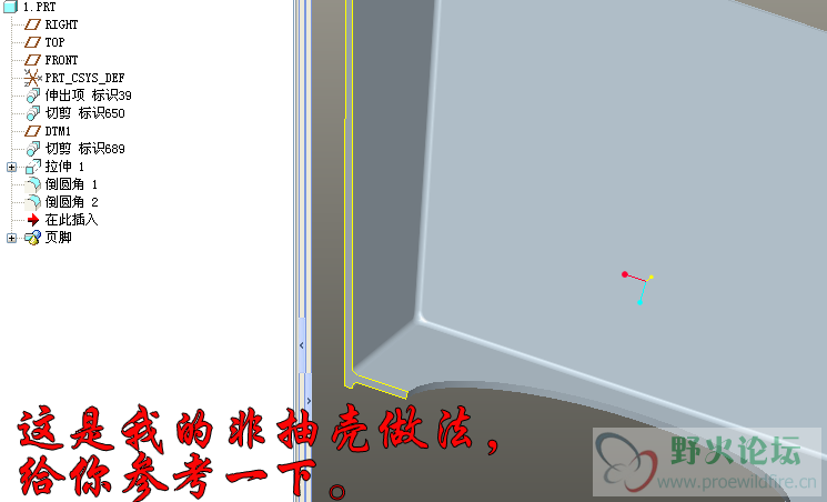

底部的板最后再做,拉伸出来,再拉伸哪个孔就行了

两面抽壳是搞不出来,拉伸也挺好搞的,几步就出来了。

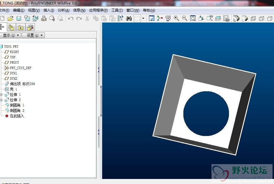

发表于 2012-4-8 14:34 | 显示全部楼层
如果一定要用抽壳.先画好外形,抽壳时选底部为不同厚度.抽壳完成后再挖底部的空间.
发表于 2012-4-8 14:54 | 显示全部楼层
先拉伸,再抽壳选底部为不同厚度,再切除底部的部分,最后倒角就可以了
